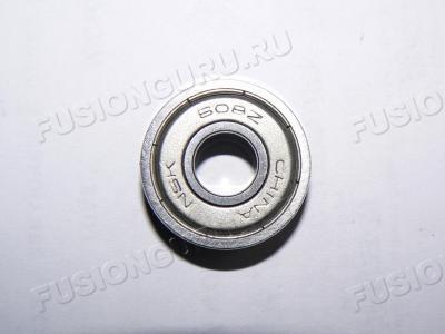

И только через несколько дней стоя на ж/д переезде снова … Теперь я успел за 20 сек. выскочить и заглянуть по капот, а там … вентилятор. Приехал домой снял, разобрал – та же проблема, что здесь описывают (кстати пробег 67 тыс. км). Выше писали, что подходит втулка от подобного вентилятора ВАЗ 2108. Прошерстив с пяток автомагазинов потерпел фиаско, поэтому пришлось искать другой выход дешевый и “сердитый” каким хочу поделиться.
Итак нужно приобрести (цены указаны для г. Волгоград):
1. Два подшипника качения серии 608 (фото 1) по 40 руб. за штуку. Защита шариков и сепаратора не обязательно должна быть металлической.

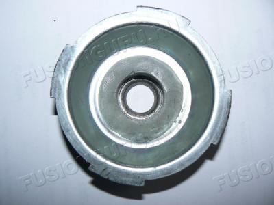

2. Холодную сварку «Момент». Я купил самую маленькую фасовку за 45 руб. (фото 2)

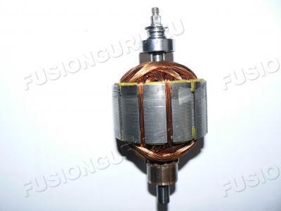

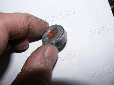

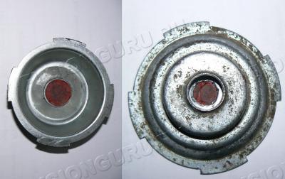

Теперь к делу. Разбираем двигатель, как писали выше, и снимаем разбитую втулку. Мелкой шкуркой зачищаем вал ротора от ржавчины и загрязнений. Ставим нижнее стопорное кольцо и устанавливаем один из купленных подшипников. Далее другой подшипник нужно разобрать, но аккуратно нам понадобятся оба кольца. Т.к. оба подшипника не помещаются по высоте между стопорными кольцами (фото 3) нужно маленькое (внутреннее) кольцо от разобранного подшипника сточить по высоте до тех пор пока поместятся (примерно 0,5 мм). Затем установить его после подшипника и поставить второе стопорное кольцо (фото 4).

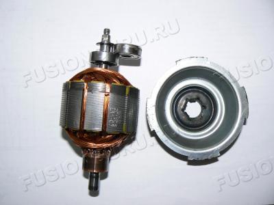

В передней крышке нам нужно сделать посадочное место для подшипника. Лепестковую шайбу, запрессованную в крышку, выкавыриваем (аккуратно вытащить у меня не получилось). Берем большое (внешнее) кольцо разобранного подшипника и лепим к ней при помощи детского пластилина шайбу чуть-чуть меньшего диаметра (фото 5). Это нам нужно в двух случаях: во-первых отверстие в шайбе поможет отцентровать внешнее кольцо в крышке двигателя; во-вторых поможет свести к минимуму или вообще исключить люфт ротора в осевом направлении. Затем замешиваем холодную сварку !!!ВАЖНО!!! смазываем маслом большое кольцо с шайбой (иначе вам придётся его долго и упорно выбивать из холодной сварки как мне, не повторяйте мою ошибку), ставим его вместо лепестковой шайбы и образовавшуюся полость между крышкой и большим кольцом всклянь (но не выше большого кольца) заполняем холодной сваркой, большое кольцо при этом обращаем шайбой к крышке двигателя (фото 6). Ждём 2 часа пока застынет холодная сварка и выбиваем большое кольцо с шайбой. У нас получилось посадочное место под подшипник (фото 7). В сборе с крышкой это выглядит как на фото 8.

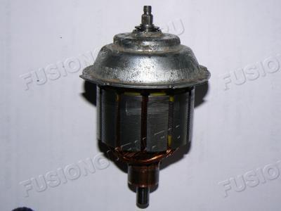

Теперь собираем весь двигатель и ставим в обратном порядке на машину. Успехов!
p.s. Временных затрат – 1 день в гараже и финансовых затрат 125 рублей.
