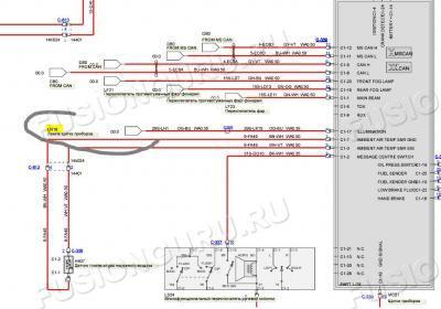

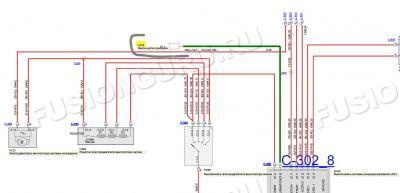

Возник еще один вопрос. Не могу разобраться куда идет провод от 8 контакта разъема С 302 на схеме http://www.fusionguru.ru/fileserver/fil ... itelem.pdf
заранее спасибо.
Re: Проводка питания панели управления кондиционера
#15 Сообщение *Casper* » 25 июн 2012, 08:54

*Casper* писал(а):Габариты
А можно меня мордой лица в схемку ткнуть? :)
#17 Сообщение *Casper* » 25 июн 2012, 11:35
Пока нет. Нет доступа.

bazilio писал(а):А можно меня мордой лица в схемку ткнуть? :)
тыкаю
Идет на щиток получается.
Добавлено спустя 2 минуты 5 секунд:
Либо идет в блок управления светом, но найти это на схемах не могу.
