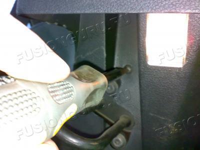

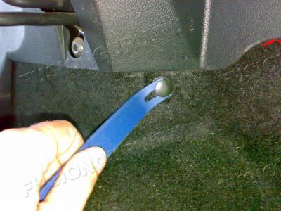

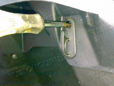

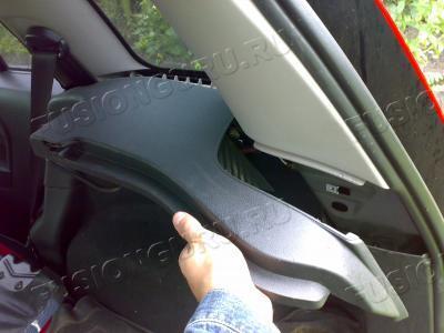

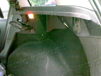

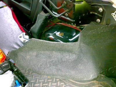

"Валенки" обшивки багажника (насколько я помню) крепятся на пластиковые пистоны.
Складываешь задние сиденья, освобождаешь багажное отделение, откручиваешь саморезы (один на крючке, другой возле плафона), сдёргиваешь пластик под окошком (он на кляймерах - дергай и всё), затем освобождаешь саму обивку от пистонов и снимаешь её... всё.

Теперь визуализация в картинках. ;)
