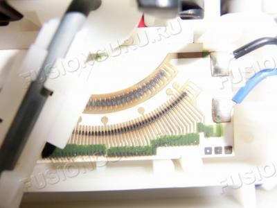

Довелось мне тут лазить в бензобак ниссану (ох и глубоко же там).
Чертовщины, которой там насмотреться хватит на то, чтобы бояться :)
Для начала ужасы - внутри по дну бака есть 4 разных электрических разъема (плавают).
Какой-то лишний шланг (тоже пластиковый). Как это не разъедается - не знаю.
Ну да ладно.
Вернемся к баранам.

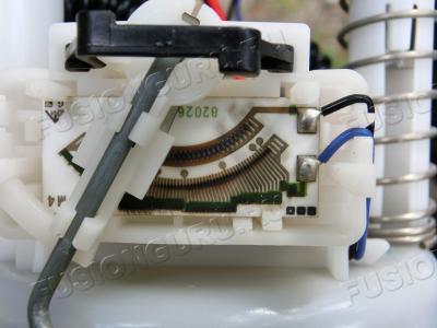

Вот это датчик уровня
Вопрос, если там все так прогорело, почему не загорелся бензин?

#2 Сообщение Dima! » 05 авг 2012, 20:03
*Casper* писал(а):Вопрос, если там все так прогорело, почему не загорелся бензин?
Видимо туда бензин не попадает. Вобще то горит не бензин. Горят его пары.

#3 Сообщение *Casper* » 05 авг 2012, 20:13
Dima! писал(а):Видимо туда бензин не попадает.
Ага, он оттуда и иногда уходит :)
Это все внутри бака стоит и там бенз плещется. После полубака где-то - этот ДУТ оказывается в воздушном пространстве.

#4 Сообщение Сергейsp » 05 авг 2012, 20:25
Я тоже первое время на датчики нашемарочные удивлялся, особенно на старых ползунок елозит по провлоке, то есть контакт, то нет. И ничего, ток малый для нормальной искры.

#5 Сообщение *Casper* » 05 авг 2012, 20:27
сергейsp писал(а):ток малый для нормальной искры.
Этот малый ток сожрал датчик за 50 ткм.

#6 Сообщение Сергейsp » 05 авг 2012, 20:34
Но не поджог :)

#7 Сообщение *Casper* » 05 авг 2012, 20:35
Ну то слава богу. Но опять же... Блин. Ну ладно.

#8 Сообщение timoha-07 » 05 авг 2012, 20:36
Саня, это не "горелое" какой-то компонент нашего топлива с "их сплавом" проводников взаимодействует ( мож и закон Кулона тож куражится, но при том экзотермии через меру нет). Все визуально видно если "горелое" потереть обрезком ученического ластика... Ну не верится что забугорные инженера проектировали "Электросварку в среде огнеопасных газов"...

#9 Сообщение *Casper* » 05 авг 2012, 20:37
timoha-07 писал(а):Ну не верится что забугорные инженера проектировали "Электросварку в среде огнеопасных газов"...
А если это нарушение работы системы? Ну сгорел где-нить резистер ограничивающий, ток шпарит не по правилам.
Я вот тоже не верю, что инженеры заложили датчику сдохнуть через 50 ткм.

#10 Сообщение Сергейsp » 05 авг 2012, 20:42
Пораньше бы тему поднял, пока буханку в металлом не сдали, посмотрел бы на состояние датчика :)

#11 Сообщение alikdin » 08 авг 2012, 04:55
Не горит потому что нет кислорода....
А такую же хрень видел на стареньком BMV на датчике расхода воздуха. Лечилось действительно ластиком или перемещением (насильным) ползунка немного в сторону от выеденной дорожки... тоже не вариант, но нам тогда нужно было ехать.... в конце концов был приобретен новый датчик.

#12 Сообщение НачТех » 08 авг 2012, 10:08
alikdin писал(а): Лечилось действительно ластиком или перемещением (насильным) ползунка немного в сторону от выеденной дорожки.
+1 Саша, это как контакты плат в слотах материнки. :)
