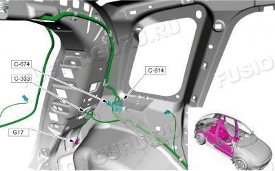

#44 Сообщение *Casper* » 16 сен 2012, 20:24
G17 проверь. На нем сходятся поворотки и насос.
На клемме "-" АКБ есть отдельно прикрученный синий провод. Проверь качество соединения.

#46 Сообщение timoha-07 » 29 сен 2012, 20:05
Все соединения, указанные тобой Сань , в норме. Глюк остался, выберу время поищу где "+" дУшится. ( ощущения того что еще одно "чудо" того же поля: при перебирании передач "роботом" моргает ( едва) ближний свет).
