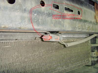

3. Датчик забортной температуры. Код 6820218 ("старого образца") или 1488894 ("нового образца"). Вроде как они взаимозаменяемы (хотя выглядят и крепятся по-разному). Я брал первый, опять же на разборке (но в Евроавто его почему-то нет). Этот датчик опять же ставится на c-max, focus и еще много других фордов (так и спрашивайте на разборках).
Было много споров, что на машинах с ручным кондиционером этот датчик будет в наличии, даже если приборка без БК. На моем авто с кондиционером датчика не было, вместо него стояла красная пластиковая заглушка (смотрим фото ниже). В принципе, можно даже посмотреть - есть он или нет, ничего не снимая (с фонариком).

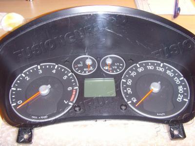

4. Самое сложное (и дорогое) - найти щиток приборов с бортовым компьютером. Естественно, только на разборках.

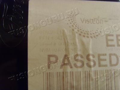

Благодаря изысканиям Каспера по старинным манускриптам определено, что необходимо искать приборки с кодами 6S61 10849-EF (номер по экзисту - 1523300).
Самое важное - это буквы в конце детали кода, потому что приборка без БК тоже имеет код "6S61 10849", но потом идут буквы -AG.
Вот что Каспер писал мне тогда по буквам:
-A, -B, -C, -D - низкая серия (без БК).
-E, -F, -G, -H - высокая серия (с БК).
Короче, искал я эту приборку наверное месяца два. Реально их хрен найдешь. В Евроавто вообще нет ни одной приборки от Фьюжена (те что есть на сайте в фото - это щитки от дорестайла, нам не подходят). Обзвонил все местные "разборки", обзвонил все объявления по Авито - полно щитков без БК, с БК щитков практически нет (или есть но заламывают ценник). Соотношение на мой взгляд получилось 1:50 (с БК:без БК).
В итоге я нашел приборку, но она оказалась не от Фьюжена, а от Фиесты и имела код "6S6T 10849-EE" (всего одной буквой отличаются коды). Как потом выяснилось - ни внешне, ни функционально, она ничем не отличалась от фьюжевой и подошла идеально и работает без проблем.
Приборка была дорогая: я сторговался на 3200руб, хотя обычные без БК можно купить на авито за 700 руб.

Установка датчика температуры проста и описана на форуме неоднократно. Сдергиваете аккуратно руками с переднего бампера пластиковую накладку (защелки по периметру), к которой рамка номерного знака крепится. И увидите гнездо для датчика (или если повезет - найдете там датчик).
Датчик старого образца крепится весьма нетрадиционно - защелкивается в прорези на телевизоре над разъемом (смотрим фото).
Датчик нового образца просто вставляется в разъем и в нем сидит.

serg_sol писал(а): Из минусов:
1. дорого.
2. долго.
3. геморройно.
4. исчезла полезная красная лампочка "открытые двери" (вместо нее теперь желтый светодиод и надписи на дисплее).
5. появилась знаменитая "снежинка" - дебильный индикатор обледенения,
6. термометр отличается нестабильностью показаний: показания колеблются в пределах одного-двух градусов, на стоящей машине датчик подвергается нагреву от радиаторов и начинает подвирать в плюс.
всё в принципе ерунда. А вот по поводу последнего П6.
Думается всё-таки ставить датчик t нужно не на штатное место по середине силовой штанги, где крутящийся карлсон так или иначе вносит свою помеху, а в левое крыло. Так например штатно ставился датчик t на оке
и я никогда не замечал чтобы он сильно врал. Т.е измерялась температура внутри крыла!
тепло от капота туда проникает слабо. Нагрев стоящей машины на солнце тоже быстро уходит при движении. Любые внешние воздействия (окатывания водой) тоже сведены к минимуму.
Поэтому в машинах других известных производителей датчик наружной температуры и встраивают в нижнюю часть одного из наружных зеркал заднего вида (обратите внимание - на множестве машин из нижней части кожуха зеркала торчит такая небольшая пимпочка - это и есть датчик температуры). ИМХО (если есть желание поколхозить) датчик нужно ставить внутрь переднего бампера где-то в районе ПТФ - подальше от радиатора и поближе к потокам воздуха.
На форде этот датчик еще и реализован коряво, его показания сильно зависят от напряжения питания. На предыдущем моем авто (Тойота) такого же типа датчик (терморезистор) был расположен примерно в том же месте, но показания температуры так сильно не прыгали.
