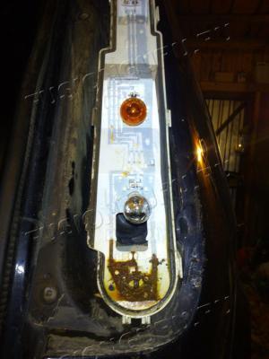

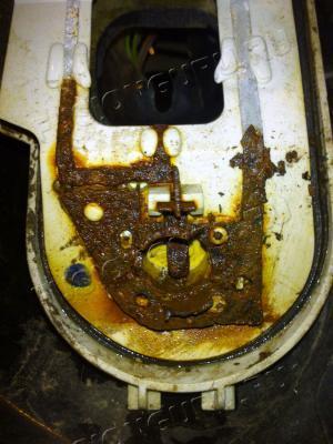

Столкнулся с такой же проблемой - не горят фонари заднего хода.
Фонари были запотевшие изнутри. Разобрал, думал контакты закисли...
Зрелище ужасное. Вытряхнул грамм по сто ледышек из каждого фонаря.
Прозвонил контакты - ноль. Предохранитель цел.
Неужто и меня постигла та же участь с заменой включателя?
По фото не очень понял где находится датчик
Нужно под машину лезть?
