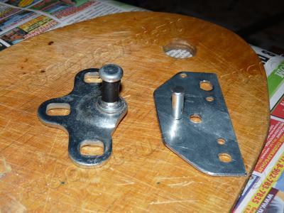

Дядьки, автор не уточнил; изолента поверх пластиковой втулки или на голый штырь.

Чего её искать? В любом Ашане и хозмаге ПВХ шланги , либо в хозяйстве резиновый рукав с внутренним отверстием Ф10 мм. ( рубашку с него на наждаке- шлифе ободрать). ПВХ с интенсивной эксплуатацией авто за год сдувается, резиновый чуть поболее ходит( потому что зимой не так дубеет как ПВХ).
В прикупе лежит полиамидный кусочек ( на ошупь как родной) попробую как-нить с феном установить.

а если без этой насадки то типа багажник будет дребезжать?
просто проблем не замечаю, вот и спрашиваю

MakPol писал(а):Опа
Надо у себя глянуть

#14 Сообщение timoha-07 » 25 апр 2017, 16:45
Макс, извини не уточнил ( без арифметики сложно утвердительно ответить на твой вопрос) - год в моем наблюдении это примерно 30 тКм. Когда дверь начинает дребезжать, втулку проворачиваю на 90". С изолентой , когда стояла еще родная втулка, дребезг начинался примерно на 10 тКм.

На пассате такие штуки были на дверях и там да, если слетало то дребезжало, а тут вот что-то не подумал, что хоть направление другое но принцип тот же
Добавлено спустя 52 секунды:
А, ну и если не сложно, то фото, если есть у кого эта штуковина. Визуально как увижу сразу пойму, как на пассате или нет.

Вот оно что) У меня и втулки нет и дребезга тоже. Теперь спать спокойно перестану.

#17 Сообщение Сергейsp » 25 апр 2017, 18:03
На конфе всё есть!
viewtopic.php?f=106&t=1807&start=20
viewtopic.php?p=139449#p139449
Слева заводской.
