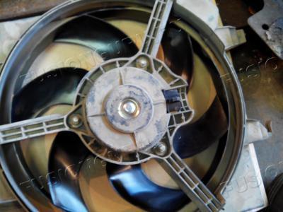

Со старым карлсоном задачка...
Люфт оказался не в подшипнике, а на стыке между вставкой на самой крыльчатке и пластиком крыльчатке. Хочется как-то убрать, но как - пока не соображу..
