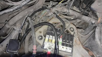

В общем померял вчера просадку напряжения - 0.8В.
Сегодня поехал и поменял клему. Хотел вообще поменять кабель весь целиком, но оказалось что одни умеют снимать кабель и менять, но у них нет обжимки. А другие умеют обжимать клемы, но снимать кабель и всё остальное делать не будут.
Старую клему срезали (отломали). Кабель в этом месте был весь в окисах, и практически руками отломался.
Мастер который менял (он вообще аккумуляторами занимается) сказал что такое происходит когда аккумулятор "парит" - кислота попадает на кабель и разъедает его.
Кабель вытащили из его "штатного" места прокладки внизу и проложили поверху, что бы хватило его длины. Обжали наконечником и поставили новую клему. Теперь просадка напряжения 0.05В. Кабель 16 квадратов идет(как по мне маловато, я бы поставил 25 если б менял).
Ну и немного фоток этого безобразия:
Это "до". Причем изначально он был весь в окисах, это часть обсыпалась пока доставали. Изоляция тупо подгорела:
Ну а это уже после. Кабель теперь уходит в бок:
Можно заметить что появилась нейлоновая стяжка. Она оттягивает кабель что бы он совсем не болтался и не терся об патрубок системы охлаждения:
Раньше кабель шел внизу и заходил сзади к корзине. Но после обрезания клемы он укоротился и теперь только так.
В целом натяжки у кабеля нет и он достаточно свободно болтается. Ну а вообще как оно будет - покажет время.

tinimi, последи еще за коротким проводом. Он, похоже, так же как у меня - опухший от окисления.

На ощупь у меня тоже нормальный, не грелся.
Но всё-равно уже какой-то корявый - явно не с проста.
И по показаниям ELM - при включении сильных потребителей - им явно чего-то не хватало.
tinimi писал(а):
04 июл 2019, 13:08
ко второму его контакту можно как то добраться?
Второй контакт в блоке предов (крышку надо снять, язычок крышки сверху - почти под прижимной планкой АКБ).
Ну или длинным щупом в щель ткнуть - там гайка как раз будет торчать

Точно также у меня сделано, кабель на стартер-генератор смотрит вбок и зажат под гайку провода, который идет в блок предохранителей за акб.
2 года уже все отлично.
Только кабель я поменял на 35кв.мм.
И вот такой наконечник медный луженный из строй магазина https://www.amperkin.ru/product/40883/? ... 1035900001
Клемму не менял, просто заднюю часть заводской клеммы болгаркой отрезал. И заводская клемма как на твоей фотке теперь выглядит.
Тоже АКБ виноват, титан акб, имел 2 газоотвода и парил он активно в газоотвод в сторону мотора (как раз клемма + и позеленевший провод, а также на пластике вокруг видно легкие следы кислотно воздействия.
Следующий акб я брал только с круглым газотводом в сторону крыла, чтоб была возможность легко в газотвод вставить трубку капельницы и пустить газы в сторону.
Отправлено спустя 31 минуту 36 секунд:
Как я сам нашел свою проблему?
Я просто не завелся :lol: (поворот ключа, а стартер молчит).
А температура клемм была в норме.
Полтора часа посреди города плясок под дождем, с чисткой контактов, проверкой как акб держит большую нагрузку (фары + вентилятор печки + обогрев стекла), проверкой проводки до втягивающего.
В итоге чудом я завелся.
А вот весь следующий день, то заведусь, доеду до магазина, заглушусь и снова не могу завести (стартер молчит), пошуружу силовую проводку заводится.
Еще в дороге заметил, вольтметр у меня в салоне стоит, еду я 14,3в на акб, раз кочка 12,9в, снова кочка 14,3в, и так далее.
После каждой кочки вижу то 14,3в, то 12,9в на акб.
Проблему локализовал дублирующим проводом:
1. сначала кинул провод 6кв.мм. с болта мотора на клемму минус, продублировал массу (вообще никаких изменений)
2. Потом кинул, провод дублирующий с клеммы плюс на силовой вывод генератора (вот это помогло).
Каспер кстате по фотке еще до проверки диагноз поставил :up:
Говорит: "термоусадка у тебя потемнела красная на проводе, что входит в клемму "плюс", значит там проблема, греется там сильно".
