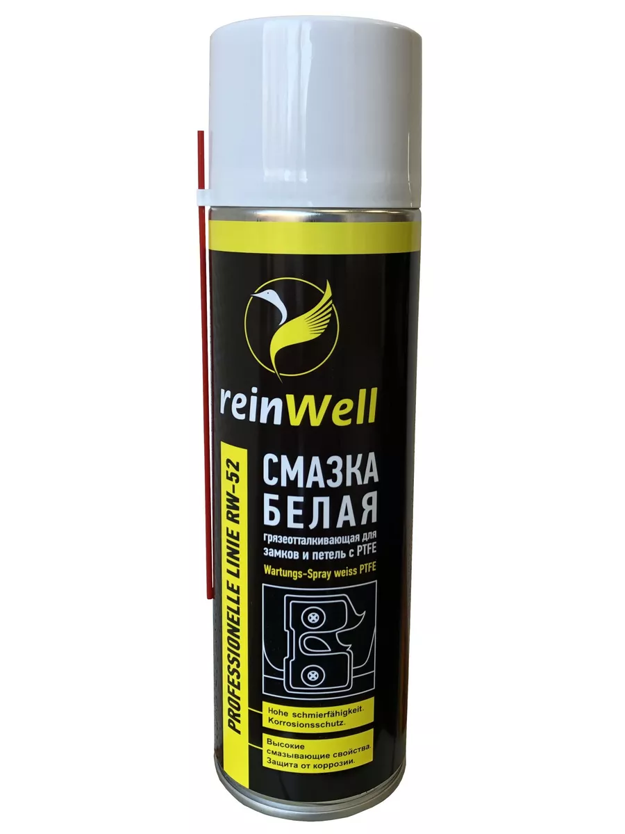

смазываем шайбу намотки и все ролики и тросики обильно литолом.
Литол в жару стечёт. Надо бы добавить "фторопластовых опилок". В спрее сейчас много таких и не дорогих мазей. "3тон" не плохая; Изображение
и эта тоже нормуль: Изображение

Согласен. Но , что было под рукой в наличии, тем и воспользовался. ))). Если у кого есть смазка лучше, то это ещё лучше будет

В любом случае подобную мазь надо в арсенале иметь. Например механизмы замков, петли, ограничитель двери, очень полезна там та мазь)) Да и если надумаешь ревизию-ремонт ограничителей дверей сделать - заодно и тросы смажешь)) (клипсы к карте двери в маркетплейсах не дорого есть и как грязи))
