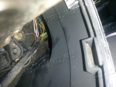

#121 Сообщение fidel1970 » 11 сен 2013, 05:57
Первое, что приходит на ум... разъем на прицеп. :mda:
KimIV
Сообщения: 337
Откуда: Кунгур [59]
Re: Что за разъем?
#122 Сообщение KimIV » 11 сен 2013, 06:03
На прицеп вроде как справа должен быть...
Избавь меня от надежды...
Re: Что за разъем?
#123 Сообщение *Casper* » 11 сен 2013, 08:39
Для прицепа маловато пинов. Да и с другой стороны прицеп
Re: Что за разъем?
#124 Сообщение fidel1970 » 11 сен 2013, 08:41
А что расскажет ВИН насчет кормового допоборудования?
Re: Что за разъем?
#125 Сообщение *Casper* » 11 сен 2013, 08:49
fidel1970 писал(а):А что расскажет ВИН насчет кормового допоборудования?
Он не расскажет че еще форд открутил с машины :(

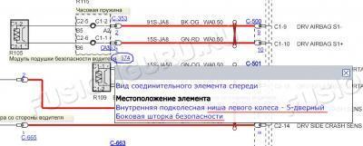

С-674 разъем называется. Теперь надо выяснить назначение его
Добавлено спустя 6 минут 30 секунд:
Нашел.
Разъем шторки безопасности со стороны водителя.
По идее такая же значит должна быть и слева.

Re: Что за разъем?
#128 Сообщение cusco » 11 сен 2013, 20:58

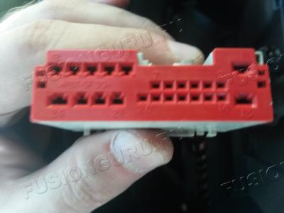

Почему разъем выглядит так, будто его подключали, на усиках есть задиры?
Re: Что за разъем?
#129 Сообщение *Casper* » 11 сен 2013, 21:32
cusco, я уже давно начал подозревать, что машина была разукомплектована под конкретный заказ. Очень много таких мест. Первое, что бросается в глаза - полная проводка. Есть все, но не все активировано.
Второе - следы монтажа системы кондиционирования. Но именно провода на кондей нету (только предохранители).
Разъем, как ты сам видишь, имеет следы монтажа. Возможно, что и шторки были. В общем таких мелочей много.

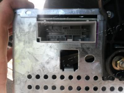

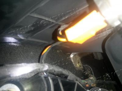

#132 Сообщение msv » 03 май 2015, 15:43
Невытаскивая магнитолу возможно проверить есть ли аукс или нет. Правда магнитола 4500, форд ДОрестайл 2005 года
Re: Что за разъем?

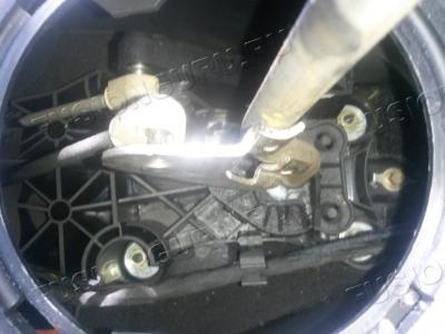

#133 Сообщение *Casper* » 03 май 2015, 15:52
msv, под ручку КПП залезь и посмотри, есть разъем аукса или нет.

Re: Что за разъем?

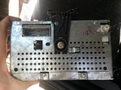

#138 Сообщение msv » 22 авг 2015, 17:32
Как я понимаю, у тех кто дорестайл в большом пролете.
Снял магнитолу, и как понимаю, места для подключения чего либо вообще нет.
штекер который есть полностью входит в это место закрывая все пины или как там
есть такой шнур отдельно
Re: Что за разъем?
#139 Сообщение avtopilot18 » 24 авг 2015, 05:15
Да, судя по снимкам его нет. :unknw:
Re: Что за разъем?
#140 Сообщение *Casper* » 24 авг 2015, 10:03
msv писал(а):штекер который есть полностью входит в это место закрывая все пины или как там
Провода во все дырки подходят?
Есть мысль, что в 4500 вообще нет АУКС как класса. Тогда только влезать в кузов и впаивать, например между тюнером и усилителем разъем с коммутацией под джек.
Добавлено спустя 11 минут 10 секунд:
Вот еще
Прямого аукса нет.
