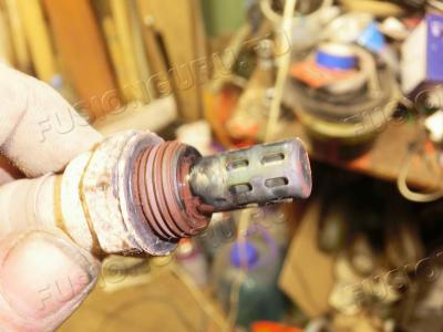

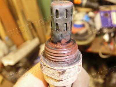

Итак. Верхняя старая. Не опознал, но вроде бош.
Внешний вид нарекания не вызывает. Ну немного серая - нормально.

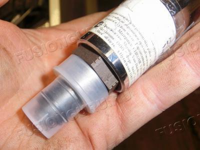

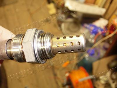

Новую поставил вот такую
В головку она не влезла, поэтому резать и травить ее не пришлось.
Закручивал старым мопедным свечником. Бо закручивать проще.

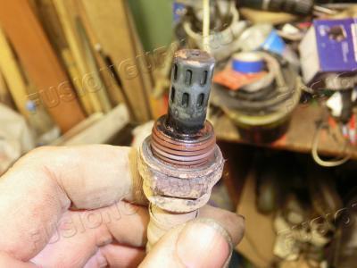

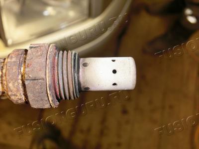

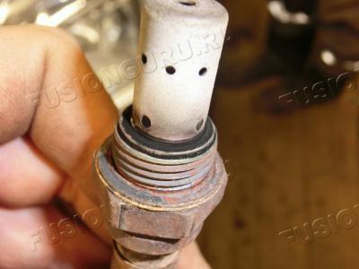

Далее поехали в низ. Тут практически та же история, с той лишь разницей, что прицелившись в позу, я для начала попробовал слегка надавить. Но и этого было более чем достаточно. Словно не была закрученаа эта лямбда. Странна.
А тут началось. Мало того, что эта в каком-то го.м.е, так с нее еще и пар шел. Ах да, после замены верхней я завел машину и подождал. Посмотрел график, ошибки и полез в низ. Ну минуты 2 - это максимум что оно работало. Датчик нижний можно было держать руками. Что за гадость не знаю. Он маслянистый слегка. Черная копоть. Ну и пар. Для меня это было нонсенсом. Откуда. Сунул палец туда - вроде сухо. Черт знает. Нажа педаль, покрутил стартером. Ничего не набрызгало. Ну и ладно.

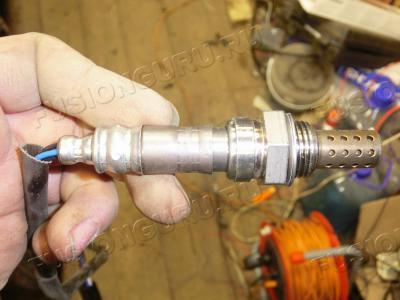

Взял новую и закрутил. На низ я взял денсо ради интереса. Они отличаются (верхняя и нижняя) как в оригинале, так и новые. Брал согласно каталогу и заменам (аналогам). Вернюю на верх, нижнюю на низ.

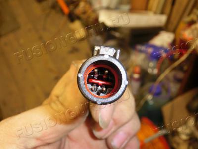

А вот разъем у денсо оказался универсальным (без рисунка). И цвет черный.
То есть по разъему можно и наверх и вниз.

Ну и как подключать датчик с универсальным разъёмом? Штатный разъём квадратный, а этот - круглый.
- Сообщения: 42222
Re: Датчик кислорода. Диагностика / замена
ANG, штатный круглый. Ты чет путаешь. Разъем втыкается без проблем. Распиновка та же.
