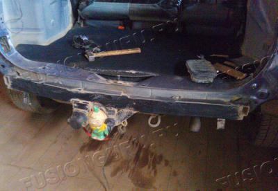

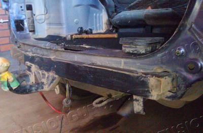

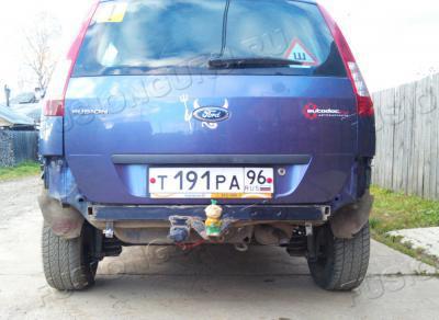

Походу какой-то колхоз у меня самосваренный, вот такой, вставлен в лонжероны и жестко там закреплен.
Подключение, вот чем недоволен, проводка просто брошена, без заворачивания в шумку (ненавижу когда прокладывают проводку не обернутую в шумку, потом это гремит.

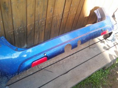

В бампере вырезаны отверстия.
Ну ничего так без бампера брутальненько
