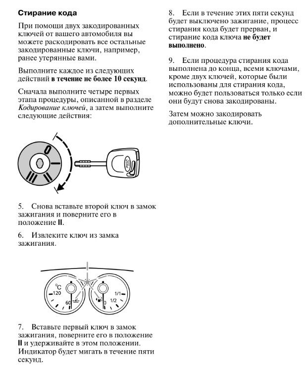

а еще вопросец можно , когда перепрошивать соберусь третий ключик новый , то без разницы какой ключ первый вставлять ? Ну я имею ввиду допустим первым вставить ключ с кнопками (родной ) , потом без кнопок (тоже родной ) а затем уже новый ? или вначале нужно вставить родной без кнопок , потом родной с кнопками , а уже потом новый ? и еще вопросец - десять секунд отведено на всю операцию с тремя ключами или на операцию с последним третьим ключом?
- Сообщения: 18355
Re: Изготовление запасного ключа для ФФ.
Без разницы.win2k писал(а):то без разницы какой ключ первый вставлять ?
10 секунд отводится на каждый из прописанных ключей. Новый ключ нужно вставить и повернуть в течение 20 секунд.win2k писал(а):и еще вопросец - десять секунд отведено на всю операцию с тремя ключами или на операцию с последним третьим ключом?
Если не отвлекаться и иметь 3 ключа рядом на пассажирском сидении, то вся операция проходит без излишней спешки и напряга. В отводимое время укладываешься с приличным запасом.

Ай спасибо за быстрый ответ , сегодня пойду делать и прописывать новый ключ - пусть в запасе будет.

Уважаемые знатоки!
Подскажите, как стереть и заново привязать ключи к машине. А то отдал машинку в сервис, пришлось и ключ отдавать (брелок от сигналки не отдал). Или ничего не надо делать?
Кама-Сутру от машины читал, но не понял нифига!
- Сообщения: 13605
Владимир408, вроде все понятно

сергейsp
Спасибо! Я это читал, но есть вопросы.
К сожалению задавать сейчас их некогда!!!!!!
попытаюсь вечером, после работы.
Еще раз СПАСИБО!!!!
