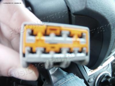

Так, сначала сними белую вставку. Тогда язычки освободятся и их видно будет.
- Сообщения: 266
- Зарегистрирован: 12 янв 2010, 00:46
- Откуда: Липецк
Re: Омыватель лобового стекла
У меня вставка желтого цвета
она вышла примерно на 5 мм и все. Ни язычков я не нашел ни как ее (вставку) дальше вытащить не сообразил. Короче прокопался минут 15 безрезультатно, потом поднял капот и нашел стыки шлангов, идущих от бачка и поменял их местами. Теперь рычаг переключателя на себя брызгают передние брызгалки, нажимаю кнопку ничего не брызгает. Буду ждать рабочую ручку.

Дерни чем-нить посильнее. Выйдет полностьюalmey писал(а):5 мм и все

Была такая мысль но не решился. Боялся что-нибудь сломать, потому как есть такая слабость.

Проблемка решилась. Поставил тюнингованную ручку от *Casper*, за это ему огромное спасибо!
