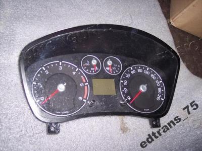

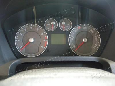

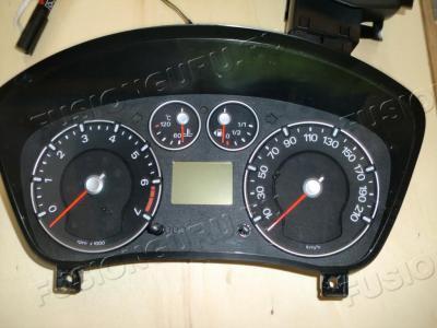

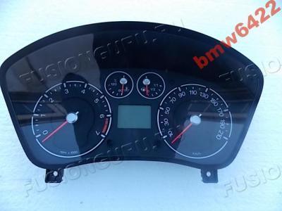

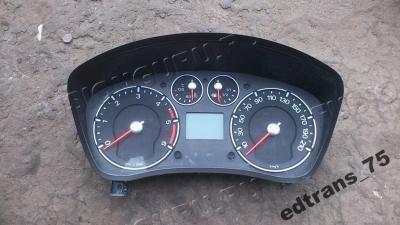

В ходе поиска щитка приборов для Ford Fusion с БК было выяснено следующее
существует достаточна много версий фото ниже.
Бензин без БК
Бензин с БК
Дизель без БК
Дизель с БК
Fiesta ST с БК
Может существует вариант ST без БК я точно не знаю......
Все началось с желания заменить обычный щиток (бензин) на вариант с БК.
Найти вариант с БК достаточно сложно или цена неадекватная.
Друзья помогли купить в Польше на разборке.
И только потом я обнаружил что есть версии для бензина и дизеля.
Вопрос на сколько адекватно будет работать версия от дизеля на бензиновом двигателе?

Я думаю нет различий, бензин или дизель. Просто правильно прописать.
Витара 1.6 2wd
Сообщения: 42241
Re: Установка приборной панели с БК
#25 Сообщение *Casper* » 18 фев 2013, 08:22
sansan, в оборотах разница. Установка флажка "дизель" на нашу приборку как-то ни на что не влияет :(.
Сообщения: 16796
#26 Сообщение Dima! » 18 фев 2013, 08:45
Ataman0872 писал(а):Вопрос на сколько адекватно будет работать версия от дизеля на бензиновом двигателе?
Ну если тебя не смущает разница в градуировке тахометров.

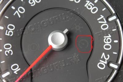

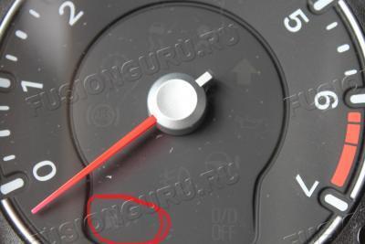

Всем привет!

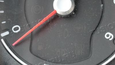

Вопрос кто знает назначение следующих значков на приборке
Сообщения: 42241
#33 Сообщение *Casper* » 30 июн 2013, 23:37
Верхний - круиз контроль
Нижний - вода в топливном фильтре (только дизельные версии)

*Casper* писал(а):Верхний - круиз контроль
А откуда круиз контроль в Fusion/Fiesta ?
Сообщения: 42241
#35 Сообщение *Casper* » 02 июл 2013, 10:17
Ataman0872 писал(а):А откуда круиз контроль в Fusion/Fiesta ?
Я в тупике от вопроса. Как понять откуда? Может китайцы сделали, а может и японцы. Черт разберет. Модуль сименсовский.
Откуда в смысле того что я такой опции не припоминаю по прайсу.......
Может она только на европейских версиях была?А куда кнопки включения круизом ставились?
Другими словами я про эту опцию да же не слышал что она есть........

А я понял. Откуда = зачем :)
Щиток используется не только на фьюже - это раз
В самом щитке нет светодиода, нет кода программы, отвечающий за круиз и соответственно индикатор никогда не зажигается.
Странно, что не было вопроса про значок "Пора переходить на передачу повыше"
И есть еще 3 значка, которые отсутствуют на трафарете щитка. Забавно, но в них есть светодиоды и они иногда загораются. Горят в тестовом режиме.

Я предполагаю один из 3-х неизвестных значков это свечи накала для дизеля....
А что со значком "Пора переходить на передачу повыше" ?

Ataman0872 писал(а):Я предполагаю
*Casper* писал(а):3 значка, которые отсутствуют на трафарете щитка.
Они на правой половине в том же районе, что и вода / нагрев спиралей / Овердрайв
