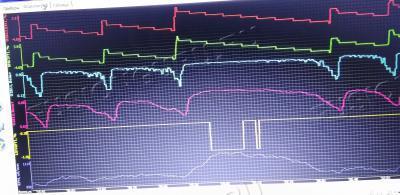

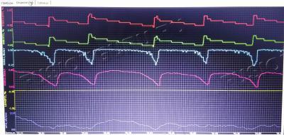

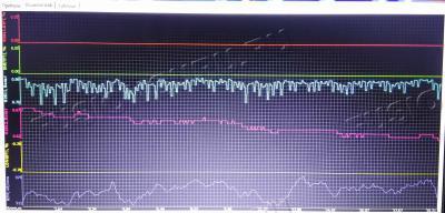

Вот пару скринов, на ночь глядя)
Почитал на фокус клубе, если второй датчик повторяет график за первым, то кату конец. Но почему тогда ошибка Р0420 не зажигается заново? С момента первого сброса прошло около 1000 км.
Может ли подсос влиять на такие графики, или первый датчик помер?
Проблема в низких оборотах ХХ на холодную так и остались и соответственно не тянет на холодную.

Первый график там понятно, только завелись, даже шорт коррекций еще нет, обе лямбды прогреться не успели и выйти в рабочий режим.
Второй график, тоже не совсем корректно, обороты плавают.
Лучше если вы покатаетесь, нагреете мотор хотя бы до 70с, чтоб холостые в норму вышли, и потом не глуша мотор остановитесь и на холостых график снимите.
Просто чтобы полностью заработала во всю силу вторая лямда проходит минуты 3. Пускай она пока вы катаетесь прогреется вместе с мотором, не глушите не в коем случае , сразу снимайте график.

Коррекции смотрю все по нулям. Что странно. Даже у нового мотора постоянно идут. Диагностический (второй, нижний) лямбда зонд хоть и стремиться повторять, но если посмотреть на значения то видно что понижает содержание несгоревшего топлива в отработанных газах. Ошибка про низкую эффективность теоретически может загореться, но там порог повыше.
А система случайно не в Open Loop молотит? У меня коррекции не видно именно в Open Loop. Когда на холостых авто. Но правда там тупо лямбда старые и нюхают плохо. Только когда обороты 1000 и выше.

Мотор был прогрет до рабочей температуры. Посмотрел время на снимках, простоял заведенным 20 минут, на улице было около +5 градусов. Почти все фото имеют одинаковый результат.
Обороты периодически плавают, специально добавил показатель.

Для справки STFT или еще называется SHRTFT , это краткосрочная топливная корреция.
Она берется с первой лямбды, как только первая лямбда выходит в работу (на этой машине это 55-60сек, после запуска мотора), появляются показатели у этого параметра.
Лямбда смотрит выхлоп - как сгорела смесь в прошлых тактах.
И потом дает данные , а ЭБУ на основе показаний лямбды 1 считает коррекцию.
В минусе, соответсвенно ЭБУ дается коррекция на следующий впрыск впрыснуть меньше топлива
В плюсе впрыснуть больше топлива, чем предварительно посчитано.
Эта такая система корректировки работы мотора, есть проблема с топливной системой или воздухом, и смесь не такая, не проблема, по лямбде следующий заряд смеси будет исправлен (от корректирован, чтобы смесь сгорела правильно в следующий раз).
Также в езде STFT (SHRTFT) это ваш экономайзер, лямбда не видит богатую и бедную смеси.
Соответственно отпустили газ увидели STFT (SHRTFT) 0,0 - у вас идет торможение мотором и топливо не впрыскивается.
Нажали мощно газ - увидели 0,0 - у вас очень богатая бензином смесь подается в мотор (мощностная смесь). Стоит тапку то приотпустить.
- Сообщения: 7016
Re: Датчик кислорода. Диагностика / замена
Тут такое дело , это одно и тоже они друг с другом взаимосвязаны.MakPol писал(а):А система случайно не в Open Loop молотит? У меня коррекции не видно именно в Open Loop.
open loop - это рассчет топлива без учета показаний лямбды №1.
Априори это когда лямбда №1 не работает, то есть open loop = STFT (SHRTFT) - 0,0
Это первые 55-60сек после запуска на фьюжене, даже если вы заглохли и завелись тут же снова, опять будет 60сек.
Почему так долго не знаю, опель у меня за 10 сек. переходит из open loop в closed loop.
Дальше если лямбда №1 исправна , система переходит в closed loop - рассчет топливной смеси с коррекциями лямбды (на втором графике есть показания коррекций).
closed loop = любые показания STFT (SHRTFT) кроме 0,0 , это уже работает лямбда, так что если есть любые показания STFT (SHRTFT) , значит уже closed loop
есть еще open loop drive = STFT (SHRTFT) - 0,0 , это как раз либо торможение мотором либо мощный газ, смесь богатая или бедная очень, лямбда ее не понимает.
Автоматом STFT (SHRTFT) - 0,0 и open loop drive

Да я уже вижу, что если это прогретая, то катализатор уже не катализатор.Zilant писал(а):Я конечно могу еще раз сделать скрины на прогретой машине. Вы только скажите
На холостых вторая лямбда должна быть ровной полосой по вольтажу.
Это как раз говорит о том что катализатор нейтрализовал вредные газы и вторая лямбда их не чует.
Я вам сниму завтра график в форскане для примера, у меня ровная полоска, даже в езде под газом.
А если лямбда №2 плавает следом за первой лямбдой, значит она чует тот же выхлоп что и первая, а значит катализатор не сработал.
