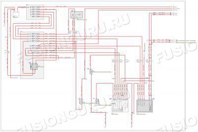

есть схема can-шины.

Есть ошибка:0401 - Недействительные или отсутствующие данные CAN от PCM.
Хочу проверить кан от PCM к ТСМ.

Чет в этом году робот ударился в шину. Эпоха щеток прошла
Кан идет от щитка до ТСМ (ответвление на разъем диагностики, ответвление на АБС).
Далее от ТСМ до РСМ.

Добавлено спустя 9 минут 11 секунд:
Докинул схему

Casper.А я могу кинуть сопли отконтактов Can PCM к контактам Can TCM.И правильно я понимаю что их надо две?*Casper* писал(а):Проще вынуть разъем из ТСМ, скроссировать в ней шины, дать зажигание и диагностикой прочитать ЭБУ. Читается - нефига лезть в шину
Добавлено спустя 10 минут 31 секунду:
т.е.соеденить пины 54 и 56 разьема с676(TCM) и F19 и f31 разьема с343(PCM)

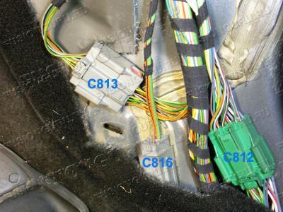

Здра. Интересует распиновка разъема C811 на Форд фьюжн и где он вообще? Смотрел в начале не разобрамши ваши картинки с расположением коннекторов, а они оказывается на фиесту, от фьюжена частично отличается!

про 813 я вроде не просил, ну пусть будет. Про ОТЛИЧАЕТСЯ от фиесты, просто на последней картинке здесь на сайте про расположение коннекторов, 811 нарисован в ногах водителя (у порога), типа где жгут в зад пошел, что как то не логично по отношению к контактам С811, которые я разыскал на разных кусках схемы: для иммобилайзера, для ESP, для моторчика стеклоочистителей, для блока отопителя, для датчиков ручника, уровня тормозухи и давления масла - все это в районе моторного щита вроде как... Или ошибка на картинке, или я что то не так понимаю...

А что нелогично? ЕСП кнопка и диод на панели, ИММО тоже у ключа, тоже на панели. Панельный жгут отцепляется для снятия этой самой панели как раз в порогах, и подключается он 5ю разъемами. 811 и 813 рядом. СИний и зеленый в левом пороге. Что не так?

А почему здесь белый разъем подписан как с813. И судя по всему это правая передняя стойка кузова в ногах пассажира...

А стоп. С 13 значит я на вскидку ошибся. Ну разберемся. Только не сегодня.
Это фото проверено 100%.
