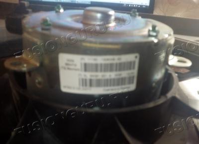

Короче поставил я мотор на вентилятор от отопителя Калины )) Пришлось немного поработать ножовкой и напильником.

Почитал, подумал, поглядел на цены - решил менять на Шнивовоский
Походил по магазинам -с отверстиями под крепеж - только производства "ООО Вента", хоть и продается в коробке от Luzar 1118-1308008. (на фото - верхняя строчка - 100% совпадает с Лузаровской маркировкой, на мощность 230 Вт)
НА моторе - такая же маркировка, но + буковки "ООО Вента" и еще что-то (фото не получилось, сотовый не фокусировался почему-то)
В продаже есть еще "родные" от Шнивы, с запрессованными (или, скажем так, "предустановленными") болтами. Брать не стал - в случае демонтажа болтов обратно хрен кто возьмет...

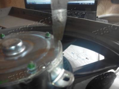

Довольно легко снял с моторного отсека карсона, через верх не пошел (не сообразил как), через низ без защиты вышел довольно легко.. Дома (делал под окном) обнаружил люфт лопастей из-за отвинтившейся, как подумал, гайки на оси крыльчатки. Попробовал вставить купленный -и - НЕ ПОШЕЛ!!! Выяснил,что отверстие в кожухе под мотор где-то на 5 мм меньше, чем диаметр нового мотора.
Резать пластик не стал - поглядев внимательно на старый мотор, не нашел к нему претензий - люфтов нет, капнул со щупа несколько капель на вал (смазать втулку скольжения) и поставил обратно. Заодно померил расстояние по осям крепления родных болтов (на будущее) - получилось 119мм
Кроме того, замерил наш моторчик - у него диаметр 102 мм, а посадочное место - порядка 109мм
Но при затяжки гайки до прежнего состояния (крыльчатка болтается) сопротивление ее вращению нормальное, а при полной затяжке - есть ощущение, что затирает (затруднено слегка). Но по опыту - должно притереться. Если будет дальше разбалтываться - придется ставить промежуточную стальную площаду...
