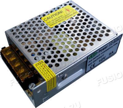

Если это так, то есть очень простое и надежное решение
вот такую штуку "повесить на стену"..
Только нужен не просто 12В 5А, а с упоминанием как "led power supply", в них встроен стабилизатор тока(на те самые 5А), В этом применении, это для спасения самого БП... а то воткнете в разряженный акк.. и БП крякнет от перегрузки.
(ели идея понравится, я расскажу как определить наличие ограничителя-стабилизатора тока "через дырочки")
можно не 5А можно 10А они чаще бывают с "драйверами"
выставить напряжение 13-13.2 , и подключить в гнездо прикуривателя навсегда.
он будет компенсировать всех потребителей, саморазряд аккумумлятора... и поддерживать аккумулятор в состоянии пионера - "Всегда готов"!
выдернул - поехал..
приехал - воткнул.
Я родственнику такую штуку присоветовал.. четвертый год пошел.. доволен как слон..
у него туарег, там аккумулятор закопан в салоне под сиденьем, снять - как у нас ременнь ГРМ
выдернул - поехал..
приехал - воткнул.

да там переделок-то.. за то сильно продлит жизнь батарейке
Но дело ваше..
а в багажнике нет гнезд? или они тоже отключаются?
солнечная батарея - до одного места дверка.. даже на улице..
200 ма - это ничто..
и эти 200 ма будут в течение 2-3 часов летним безоблачным днем..
зимой скорее будет 20 ма, в течение 1 -2 часов (солнца мало и оно низко)
Но дело ваше..
