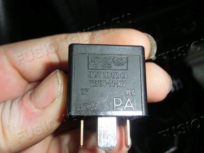

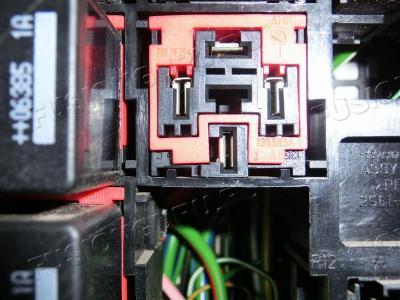

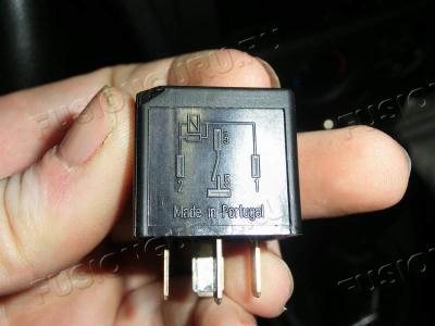

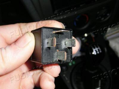

По каталогу получается номер 1425753 (5ти контактное реле 40А, тип В).
Однако стоит 4х контактное. Но маркировано как пяти :mda: :crazy: :insane:

Точно 4-х, 5-ти дорестайл :o , по ленд роверовскому каталогу YWB 500060 с белой полосой.

Сергейsp писал(а):Точно 4-х, 5-ти дорестайл
Он на мою машинку выдал 5ти. :mda:
Re: Предохранители и реле
#60 Сообщение fidel1970 » 13 дек 2012, 06:09
*Casper*, по всей вероятности пятиконтактка идёт с климат-контролем.
