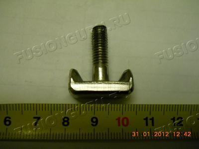

#75 Сообщение Сергейsp » 26 янв 2012, 17:31
Dima! писал(а):Только сама девушка куда то пропала. Видимо нашла таки клемму.
Скорее она начала читать про провода, сечение и скачки и поняла, что попала не туда :)
Так пойдет? :)
Re: Аккумулятор - проблема с "-" клеммой.
#76 Сообщение fidel1970 » 26 янв 2012, 18:46
сергейsp писал(а):качество телефонное
Ты Нокией 3310 фоткал штоль? :insane:
Сообщения: 13657
#77 Сообщение Сергейsp » 26 янв 2012, 18:54
айфон :o
#78 Сообщение fidel1970 » 26 янв 2012, 19:19
сергейsp, учи яблочную матчасть... он фоткать должен отлично. :acute:
Сообщения: 13657
#79 Сообщение Сергейsp » 26 янв 2012, 19:27
Ага, я из Cydia ставил прогу для камеры, нормально было-удалил, надо опять найти
#80 Сообщение fidel1970 » 26 янв 2012, 19:32
Найди прогу! Сделай нормальные фотки и перезалей их в нашу Галерею!
А то я огорчусь на тебя до невозможности! :mad:
