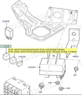

bazilio писал(а):На авто с кондеем и механикой сколько релюшек в коробочке, которая крепится к планке АКБ?
На бензине, если вентилятор охлаждения двигателя 2-х скоростной (с резистором), два реле, с односкоростным одно на отключение муфты.

*Casper* писал(а):Реле 4 ножки - 1226542
Реле 5 ножек - 1425753
Реле 4 ножки 70А - 1425754
Реле 20А - 1425751
Реле 20А 5 ножек - 3523252
Так реле управления муфтой какое из этих?

#64 Сообщение Сергейsp » 07 июн 2012, 10:10
40 ампер, 4 ноги

в свое время "Windy" писал в теме "Не работает кондиционер, прошу совета" вот что:
...6. От контроллера к реле муфты компрессора (РМК, установлено в черной коробочке рядом с аккумулятором), идет черно-желтый провод, по которому на разъем РМК на 2 контакт подается масса (только в том случае, если по черно-зеленому проводу на контроллер также пришла "масса").
7. К разъему РМК через предохранитель 10А F4 по оранжево-синему проводу на 3 контакт постоянно подается "+". К разъему РМК по зелено-желтому проводу на 1 контакт подается "+" после включения зажигания. От 5 контакта разъема РМК отходит зелено-синий провод на муфту компрессора - это "+" на муфту, который появляется после срабатывания реле. Реле срабатывает в том случае, если на 2 контакт подается масса от контроллера (см. пункт 6).

Будет время сфотографирую, у меня реле одно стоит, помню сделано в Португалии :)

Всё правильно 4 ноги, по обозначению 1,2,3 и 5 :)

Сергей спасибо за фото! Еще немного понаглею. Кокая из ног какая (1,2,3,5) если можно.
Сообщения: 13653
Re: Что за разъем?
#72 Сообщение Сергейsp » 08 июн 2012, 08:58
Та что горизонтально 5-я, от неё по часовой 2,3,1

сергейsp писал(а):5M5T 14B192CA
Реле МИНИ Черный, Белая полоса, 4х ножевая клемма, 40 Амп, TYCO
Подходит на фиесту, фокусы, кугу.
