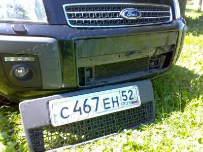

А по отношению к себе? :) У меня решётка тремя саморезами к бамперу прикручена, так что надо сначала снять госномер, потом рамку, а потом уже открутить решётку.
Re: БК показывает -38
#83 Сообщение fidel1970 » 16 янв 2013, 15:16
BigMik писал(а):так что надо сначала снять госномер, потом рамку, а потом уже открутить решётку.
Ты даже не представляешь, что нужно сделать мне для того, чтобы свою решётку снять. :lol:

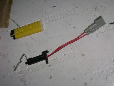

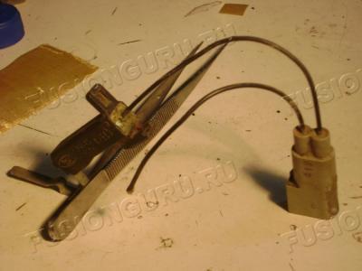

Тоже была свистопляска - то прочерки, то минуса не реальные. Причина:
"Мозжечок" сего узла залит типа полиуретаном, расковырял, извлек:
И как оказалось это не то
Как оказалось, это вульгарный терморезистор сопротивлением ~ 5,1 кОм (при 20 градусах Цельсия)
, это не вульгарный терморезистор:
В сборе ( залил силиконом и сменил провода):

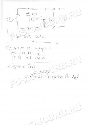

timoha-07, а 2.9к при 25С это сопротивление самого терморезистора или датчика в сборе?
Сообщения: 11270
#91 Сообщение timoha-07 » 07 дек 2014, 13:05
Самого терморезюка (измерял выпаяв из платы )

Схема в 85 сообщении, повторяй, или чини родной датчик.
