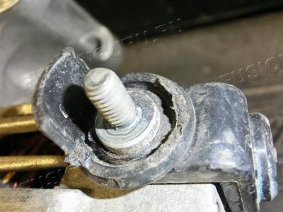

#96 Сообщение *Casper* » 03 фев 2016, 15:29
Начало положено
Добавлено спустя 43 секунды:
Пока поставил с донора. Есть тут один в ремонте по кузовне. Надо за это время свой перебрать.

#97 Сообщение timoha-07 » 03 фев 2016, 20:08
*Casper* писал(а):Начало положено
:) Начало в "адаптации" пластика под рожковый ключик?
Re: Опять генератор
#98 Сообщение *Casper* » 03 фев 2016, 20:10
timoha-07 писал(а): Начало в "адаптации" пластика под рожковый ключик?
Ну это видимо предыдущий разбиратель не парился. Мне он таким достался.

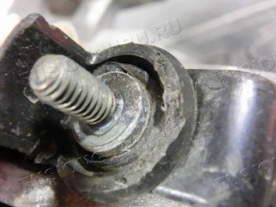

Добавлено спустя 23 секунды:
А вот горелый контакт - це дiло
Сообщения: 11292
Re: Опять генератор
#99 Сообщение timoha-07 » 03 фев 2016, 20:28
Если бы горелый был, то пластику досталось тоже, а он без следов температурных. Наконечник на снятом хвосте отожжен?
Re: Опять генератор
#100 Сообщение *Casper* » 03 фев 2016, 20:33
timoha-07 писал(а): Наконечник на снятом хвосте отожжен?
Ага. запарился его чистить
