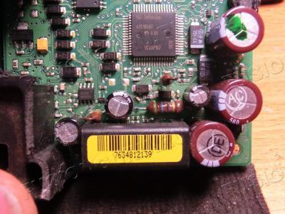

Потому что не двигался. Возможно. А может что сработка случилась в оффлайне. А потом он просто подумал, что в стоячую машину прилетело. Ща чаферну и пойду блок искать и резать.
Добавлено спустя 1 час 15 минут 46 секунд:
Вот та хрень полукруглая с желтой наклейкой - это что-то механическое. Слышно как щелкает если резко замедлить движение блока в сторону разъемов.

там шарик с магнитом. :) при ударе отрывается и летит в другой торец. При чём время прохождения шара замеряется и далее из таблицы берется задержка на срабатывание подушки. Всё просто. :)
Re: Горящий индикатор подушки безопасности
#87 Сообщение *Casper* » 24 янв 2017, 08:08
Если бы он отрывался, датчику наступала бы крышка. А крэш сбрасывается. Значит датчик выживает.

Обратно перекатываешь. и шъёшь :) я с сонатовским так баловался.

То что магнит держит это ясное дело. А чтобы вернуть обратно банально пружинка там какая-нибудь, вот и возвращает. Привем, скорее всего даже 2 пружинки, т.к. не только на резкое торможение, но и на резкое ускорение должен по идее работать. Ну а далее при толчке срывается и до контактов или еще чего летит. Там и фотоэлемент может быть. Даже надежнее фотоэлемент, т.к. он не окисляется. Блок явно еще восстановить можно, поэтому эту деталь наверное не разрезать, чтобы посмотреть.

нету фото ток контакты. мне показывали.
#91 Сообщение *Casper* » 24 янв 2017, 08:17
Кого перевтыкаешь? Там залитый корпус датчика, и, судя по звукам, он таки еще рабочий.
MakPol писал(а):но и на резкое ускорение должен по идее работать.
Увы. Разгоняем передом, тормозим об руку - щелчок отчетливый, разгоняем задом и тормозим - тишина.
