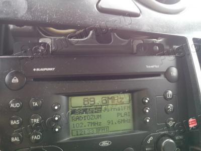

Кто-то знает как подключить AUX на Blaupunkt TravelPilot?

Забыл спросить, вы про штатный который ставился на форды или про другую модель ?

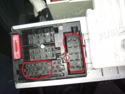

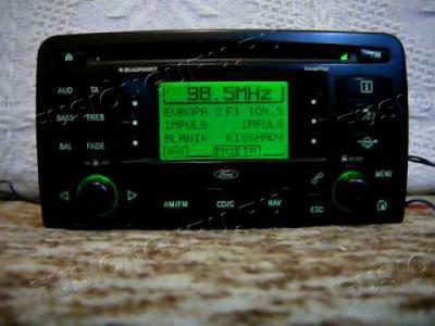

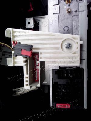

Re: AUX
#97 Сообщение robin » 29 сен 2015, 16:54
прикрепил фотки. на 4-той фотографии красным обозначены незадействованные пины (к ним сейчас ничего не подключено).
Добавлено спустя 13 минут 52 секунды:
Сейчас должно получится. Пины указаны на 3-тьем фото
Добавлено спустя 4 минуты 24 секунды:
Пумба писал(а):вы про штатный который ставился на форды
да. дорестайл.

Вопросы:
- кнопка CDDJ на 6000CD выполняет ту же функцию что AUX?
- смогу ли заменить указаную Blaupunkt TravelPilot на 6000СD (на фото) без никакой переделки? просто подключив разъемы.
6000CD стоял на фокусе.
