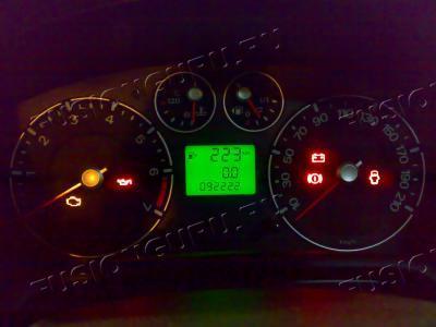

Вот поэтому не надо подключать на машине. А то бы сейчас мучался вопросом "Не заводится, иммо не мигает, приборка не светится и ваще ....fidel1970 писал(а):После четырех часов заряда проверил напругу и опупел... 15.4V
Чё, так бывает?![]()
Ну нафиг такие заряды.
А у тя че за глазок и че за акамуль?
