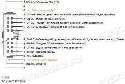

а приводилась ли тут распиновка С338 разъёма блока управления светом?
Re: Схемы / разъемы / жгуты
Тебе для той девочки на новой Фиесте? Все хочешь свои ПТФ-шки продать?
Тут посмотри - http://www.fusionguru.ru/articles/tunin ... rosvet.htm
- Сообщения: 121
- Зарегистрирован: 21 мар 2011, 12:10
- Полное имя: Igor
- Откуда: Казань OKA1111 c1992-2013
Дим, с чего ты решил что это девочка?
Я как с мужиком беседую, рассказываю. вот схему вырезал блока управления... но в ней ПТФ не задействованы.

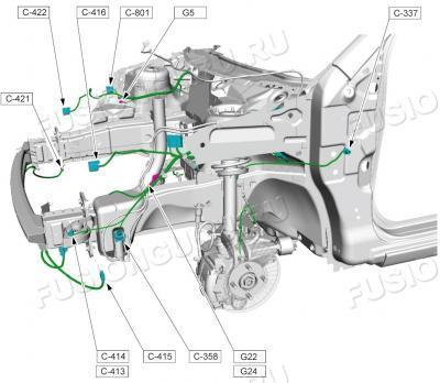

Это на крыле масса. Сними левую фару - увидишь.max-ov писал(а):G22 и G24 это разные заземления?
Добавлено спустя 9 минут 29 секунд:
Вот тут видно.

Может на лонжероне? У меня крыло (фары тем более) снято, эту массу я и вижу. Меня смущает "G22 и G24": это две разные или как-то иначе?fidel1970 писал(а):Это на крыле масса. Сними левую фару - увидишь.max-ov писал(а):G22 и G24 это разные заземления?
Вот тут видно.
Интересует потому,что моя не заводится (иммобилайзер). Чисто теоретически: а вдруг этой массы и недостает?

2 провода на 1 болт приходят. Они как бы разные, но в одной точке.max-ov писал(а):G22 и G24 это разные заземления?
- Сообщения: 47
- Зарегистрирован: 23 окт 2012, 12:23
- Полное имя: Олег
У меня только один провод на этом болте. Рядом никакого другого провода нет, да и этот болт как закручен на заводе, так его и не трогали.*Casper* писал(а):2 провода на 1 болт приходят. Они как бы разные, но в одной точке.max-ov писал(а):G22 и G24 это разные заземления?
Может зависит от модификации и начинки?
- Сообщения: 42222
Может вполне.max-ov писал(а):Может зависит от модификации и начинки?
