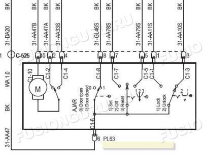

Я рисунок прислал же. Щупами тестера (шкала 12В) ткнуться между землей и контактом С2-5 разъема GEM (TRUNK MOTOR, оранжево-черный провод в жгуте) и нажать открытие багажника. Если стрелка дернулась, значить импульс есть, тебе повезло, Андрей. Нужно искать почему этот импульс не доходит до привода замка. Может быть плохой контакт разъема где-то и т.д. Но я сомневаюсь. Скорее второе. импульса нет. И тогда нужно смотреть на GEMе контакты, которые идут от замков дверей и отвечают за закрытые двери. Не могу сказать какие, схему смотреть нужно. См. на форуме где-то по документации "Центральный замок". У меня загрузить не получилось.

Ну да. Значит, как и предполагалось, ГЕМ команду на открытие не посылает. А он может так себя вести при условии, что замки дверей закрыты изнутри. Нужно смотреть соответствующие контакты, которые идут от замков на ГЕМ. Еще засада- нужно определить какие замки стоят однолоковые или 2хлоковые, под разные модели замков и ГЕМ были разные (с большим или меньшим кол-вом контактов). См. разницу.
Т.е. нужно чтобы необходимый контакт был в положении Unlock, т.е. на землю незамкнутый. Можно проверить это на соответствующих контактах прямо на ГЕМ и открыть замок задней двери с пульта или панели.

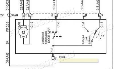

Замки:
Замок водительской двери имеет 6 контактов.
Замок пассажирской передней двери имеет 4 контакта но к нему, как я писал выше, подходит 6 проводов, два из которых (С317-10 и С316-11) висят в воздухе. Соответственно для пассажирской передней двери не обеспечить положения Central lock или Unlock.

Поставь другой замок и будет все работать. Проверено уже.Андрей ФФ217 писал(а):Соответственно для пассажирской передней двери не обеспечить положения Central lock или Unlock.
