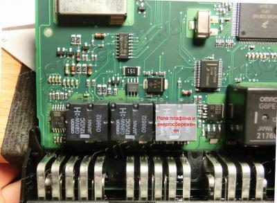

Кто разбирал модуль GEM?
Как там устроен BattSaver? На выходе стоит реле или полупроводниковые ключи? Суть вот в чем- чтобы не тянуть лишних проводов планирую запитать видеорегистратор (скрытый за зеркалом) от одноименного провода, приходящего на плафон. И если в случае с реле лишние четверть или пол-ампера пофиг, то в случае транзисторов уже надо смотреть что там стоит..

*Casper*, Доброго времени суток, подскажи плиз, а гудок реализован как в Гем'е - Реле или как-то по другому?
- Сообщения: 42222
Re: Вопрос по GEM
Реле. Слабенькое

*Casper*, хорошо, зеачит лучьше поставить второе реле, под это дело, спасибо.
