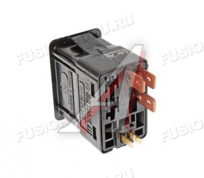

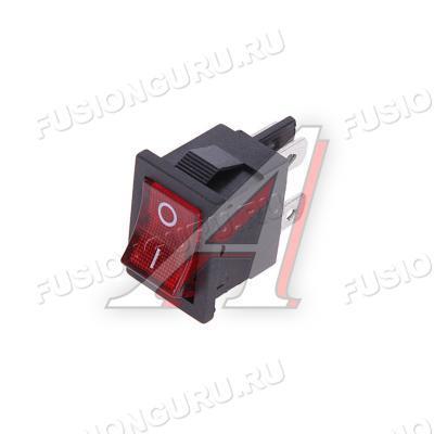

У нас кто нить разбирал эту кнопку. Короче перестала фиксироваться в выключенном положении.
Оригинал я так полагаю дороговат. А что подойдет из аналогов.
[/quote]
Добавлено спустя 2 часа 27 минут 23 секунды:
может воткнуть от 2108?
но кудой запитать там аж 5 ног?
Добавлено спустя 13 минут 39 секунд:
вот чему тут ломаться, может эта железная кочерга откуда то выпала, пока не могу сообразить

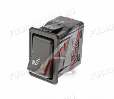

может самый дешевый вариант:

Предположение - перегрев. Контакт перегрелся и согнулся. А сам нагреватель в сидухе смотрел? А чё предохранитель, не гвоздь случаем?

Да не. Я им пользуюсь максимум 3-5мин. а сегодня он сначала не вкл. (как бы залип), а потом не отключалсяArsen писал(а):Предположение - перегрев
и отработал 40 минут - штатно, с отключениями, хроник родной (я ж не экстримал).
Я ж говорю мех повреждение кнопки, не фиксируется в положении ВЫКЛ.

2 контакта (тонких) на подсветку) остальные - выключатель ( переключатель)buy_val писал(а):может воткнуть от 2108?

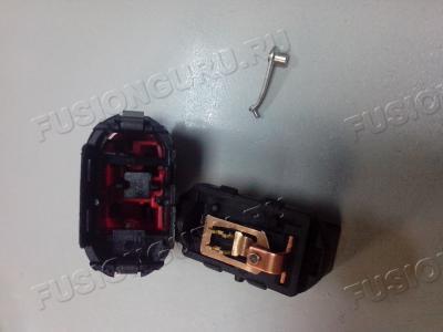

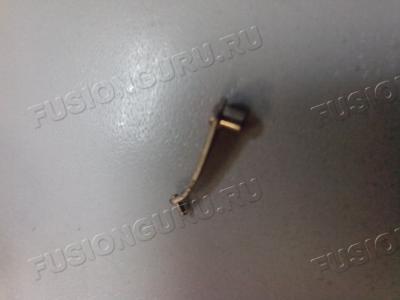

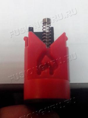

Разобрался, косяк в коромысле, видно выскочило и согнулось
тонкий штырь должен быть перпендикулярно длинной стороне (естественно ровной)
и двигается (в ласточкином хвосте) тут:
При попытке выровнять, материал оказался совсем хлипкий... причем отломился сначала штырек, а потом и дальше.
Добавлено спустя 5 минут 29 секунд:

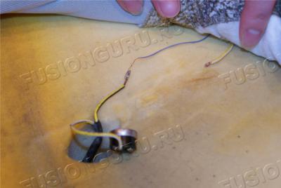

Тут возник вопрос, термореле стоит в самом мате?
А в кнопке - дополнительная защита, или именно она и отключает.
В чем вопрос, если поставить обычную кнопку не будет случаем мат жарить постоянно (хотя вряд ли).

Термореле под задней точкой - таблетка. Попробую найти - у меня была инфа. Машин какого года?

машина 2011.
да мне ее искать не нужно, главное понять, что можно ставить любую кнопку (вкл-выкл) и усё.

- Сообщения: 992
- Полное имя: Arsen
Re: Подогрев сидения на кнопке обогрева стёкол
Седухи одинаковые - правая и левая. Я их поменял местами - получилось вери гут.
Таблетка там такая - маркировки нет.
