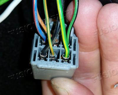

Подскажите, получится выдернуть отдельные пины из разъема задних фонарей. Хочу к ним подпаяться и вставить обратно в разъем. Пробовал уже несколько раз. Пока вышел из положения тем что втыкаю облуженные провода в гнезда, но сомневаюсь в долговечности такого контакта.

Нжны маленькие сточенные пинцеты, чтобы в вести их в отверстия пинов и отогнуть усики фиксаторы и вытянуть пины за провод или выталкать их .

Сначала спереди надо вынуть белую вставку, потом будет видно где поддеть иголкой.

Она у меня желтого цвета. Я ее поддевал и вытаскивал, но она выдвигается на пару миллиметров, полностью не снимается в разъема. Попытался рассмотреть в щелки где фиксаторы у пинов, но не увидел. Буду пробовать еще.

День добрый! Вставку вытащил, но не вижу усиков и не могу вытащить пин :help:
