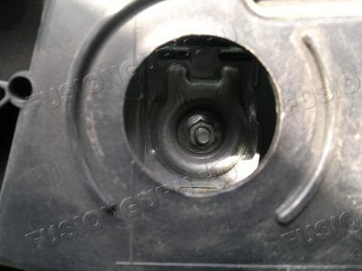

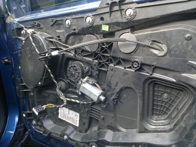

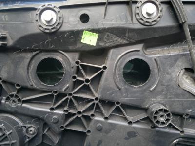

tinimi, стекло снимается ну просто элементарно.
На двери есть 2 затычки мягкие в районе отелки ручки.
Отклеиваете, выводите стекло на уровень. когда в отверстиях появятся болты и ослабляете их.
Далее так:
Фотки разборки тут http://www.fusionguru.ru/photogallery.php?album_id=103
Далее так:

Вот именно видео мне и не хватало. С телефона в гараже смотрел эту фотогалерею, но по фоткам не понятно как же вытащить стекло. Видел белую защелочку на стекле, но как ее снять не понял - не догадался что стекло поворачивать надо.*Casper* писал(а):tinimi, стекло снимается ну просто элементарно.
