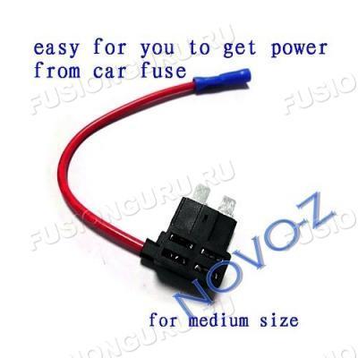

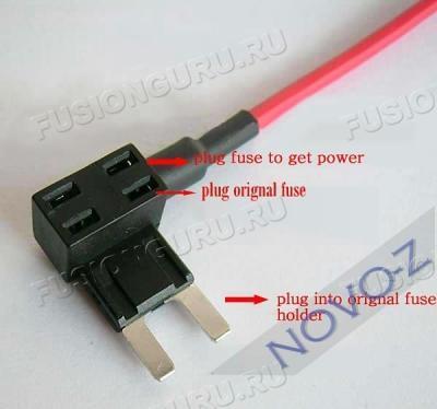

Собственно возникло сомнение из чего сделаны штырьки в этом кабеле http://www.fusionguru.ru/articles/tunin ... igania.htm

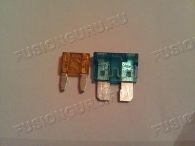

Отечественные предохранители поболее в размерах импортных будут. Никакой экономии на металле и занимаемом месте.
Хотел сделать контакты из штырьков предохранителя, вроде в статье похоже на них, но засомневался не аллюминий ли там, а кабель медный.

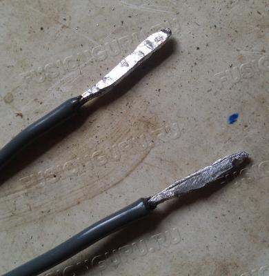

Решил просто оловом облудить медный кабель чуть расплющить и обточить его , получилось что-то такое

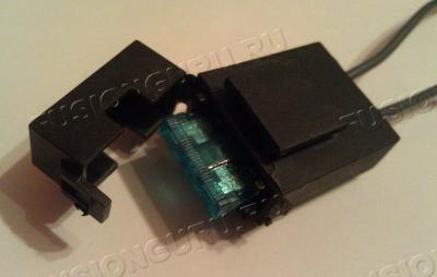

В сборе выглядит так
Теперь стал готовить второй такой кабель взяли сомнения безопасно ли делать так, впринципе ток не более 15а в случае замыканий сгорает предохранитель, а вот будут ли контакты греться от нагрузки и олово со временем плавиться тут незнаю.

SAnat, теромусадка, сгореший предохранитель и паяльник есть у любого в гараже. Со сгоревшего предохранителя -готовый штатный контакт, припаять к нему проводюльку - дело минуты, термоусадкой обжать. И все на ура!!!
А я вот сомнеаюсь что контакт предохранителя не из аллюминьки , и паять к нему медь опасаюсь.
Re: Изготовление клем штырьков для кабеля в блок предохранит
#13 Сообщение avtopilot18 » 16 фев 2013, 11:54
Они-ж разные есть, я припаял, нормально получилось. Я вообще всю самодельщину пропаиваю, ни разу нигде :ttt: ничего плохого не было.
