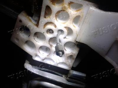

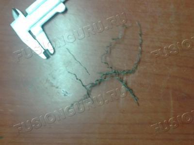

А у меня случилась беда
Распустился тросик стеклоподъемника.
Из фото то что есть
Покупать за 7 тысяч стеклоподъемник желания нема
Приходит на ум тупо найти тросик и заменить НО, из чего и как запрессовать бамбышки на двух концах тросика?
Кстати, может кому то пригодится, диаметр тросика 2мм.
Из фото то что есть
- Сообщения: 42222
Re: Замена тросика стеклоподъемника водительской двери
Напиши про предшествующие симптомы.
fedor020 писал(а):из чего и как запрессовать бамбышки на двух концах тросика?
