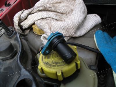

У меня из под него течет масло (наверно моторное) Вопрос, есть там какая либо прокладка которую можно заменить и забыть о проблеме? На схеме той что на elkcats не удаётся его найти, что это он понял только по внешнему виду (фото с эксиста) ну и нашлось письменное описание местоположения на fusionguru
Это фото агрегата, там есть резиновое колечко для уплотнения, уплотнение цело, скорее всего течь из под клапанной крышки

Отвечу сам себе раз все молчат, на днях зафотал эту деталь, если там течет то скорее всего из под клапанной крышки это мое мнение.

anatolev, не понял, ДПКВ на блоке стоит, следы масла есть над ним от крышки?

С распредвальным датчиком не путаете? Мож прокладка КК течет?
