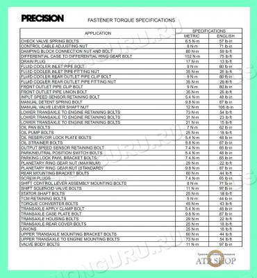

А здесь моменты затяжки болтов AW-80. Видимо болты поддона АКПП - это transaxle housing bolts - 29Нм. Хотя и могу ошибиться.
Добавлено спустя 7 минут 53 секунды:
Блин, файлик не добавился. Кароч, вот ссылка http://www.transakpp.ru/232/main/toyota/u440.html. Там имеется картинка с моментами затяжки
