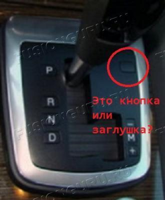

Я совсем запутался. Это кнопка или заглушка? Т.е. ее вдавливать или сначала отковырять, а потом вдавливать?
Фото в студию:

cozmonaut писал(а):Это кнопка или заглушка?
Это заглушка. Ее отковыриваешь, там отвЭрстие, уходящее в глубину. Туда ключ суешь, и не отпуская, пытаешься сдвинуть селектор.

Накануне не получилось отколупать заглушку, потому что я не в ту сторону ее открывал. Оказывается, что она не снимается, а откидывается "от себя". Поэтому подковыривать нужно было сторону прямоугольника, которая длинная и сзади по поду движения.
