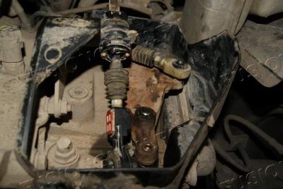

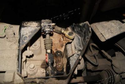

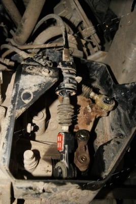

Передача первая плохо включается... Можно попробовать привод управления коробкой передач поковырять. В смысле подмазать и подрегулировать.

Подмазать да. Вот у нас статейка./go.php?url=http://www.fusionguru.ru/articles.php?article_id=130 Хорошо бы одну из твоих фоток туда добавить.Arsen писал(а):В смысле подмазать и подрегулировать.
А вот подрегулировать вопрос. Как именно? Вроде бы там ни каких регулировочных винтов\болтов не присутствует.

Ну типа если привод управления коробкой передач заржавел, то скорости включаются, выключаются плохо. Регулировать можно положение наконечника рычага выбора передач на тросе.
Только я не мерил, а двигал наконечник в разные положения, потом прыгал в тачку и гонял вокруг гаража. Метод научного тыка типа. Поймал положение в котором передачи лучше всего переключаются, все переключаются.У вас нет необходимых прав для просмотра вложений в этом сообщении.
