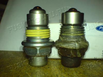

В общем починил ещё осенью себе тугое переключение передач.
Было сделано всё: смазаны тросы, заменены втулки рыжего маятника (выточил втулки и капролона токарь) вместо покупки всего маятника, заменён на новый шток маятника. Не помогло.
В итоге заменён фиксатор передач 1475356.
Как видно на фото, у старого просела пружина.
По идее, должно легче ходить. А на самом деле был сильный люфт, но переключалось очень тяжело, рука болела постоянно днём и ночью.
В итоге был куплен новый и заменён.
Он новый тоже туговат, я его под него намотал капроновой ленты и затянул. Он примоднялся почти на миллиметр. Стало легче. Но чую лучше было поднять на 2 мм, но с лентой это нереально, надо проволоку и герметик. Или опять вывинтить и шайбу ставить + герметик.
В общем может ещё приработается и будет полегче через какое-то время.
Фото показывает степень залегания пружины.
Поэтому если всё сделали и не помогает - просто открутите на пару мм этот фиксатор - масло литься не будет. И попробуйте попереключать передачи.

nekto75, из алюминия сделай шайбы, и колхоза со шнуром не будет. Алюминий отжигается и пластичен, без гермета зачеканит хорошо.

ну я поезжу, будет напрягать - сделаю. Всё-таки пружина там стоит на мой взгляд туговатая - не нужна такая там.timoha-07 писал(а):nekto75, из алюминия сделай шайбы, и колхоза со шнуром не будет. Алюминий отжигается и пластичен, без гермета зачеканит хорошо.
