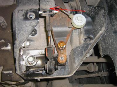

Снимите тросы с противовеса и покачайте противовес. Если он легко переключает передачи, то это тросы. Стащите пыльники тросов, посмотрите, если там ржавчина, прокапайте тросы (очень долгая и геморная процедура).
Может также и фиксатор передач как у меня залечь - выкрутите на 2 мм фиксатор и попробуйте - если легко стало, то точно он.

Значит, старый рычаг просто болтался на оси?Dima! писал(а):Ну что. Чистки хватило ровно на месяц. Снова начали проявляться характерные смптомы. Пока в легкой форме и не критичны, но помня о поездке в ближайшем будущем решил не рисковать и ударить превентивно и сильно. Заменить уже рычаг.
Привезли за 3 дня родной фордовский за 2550 р. Номерок его 1 367 506.
Новый сфоткал так на всякий случай.
Но собственно о рычаге. Сняли старый. Втулка выработана довольно существенно. Разница в диаметрах отверстий на старом и новым больше 1.5 мм.
Делаю вывод что зазор уже стал настолько большой что рычаг просто перекашивался на оси и клинил.
А с каким усилием наделся новый?
На новый рычаг перенесли со старого ползун пластмассовый и резиновый чехол на него ?
Какие же были внутренние диаметры втулок нового и старого рычага?
У меня рычаг на ось надевается с некоторым усилием, поможет ли замена рычага?

После недавней чистки механизма переключения передач опять стало туго на горячую.
Послушал совета "Dima!" и купил новый рычаг в Экзисте. Недёшево, однако.
Для сравнения нового и старого даже купил сверло на 12, которое почти совпало по диаметру с штоком рычага.
В итоге, сверло легко входило во втулки нового рычага, даже едва заметно болтаясь, а в старый влезало с трудом, особенно в средней части втулок!!!
Получается, проблема тугого хода не только в попадании грязи, но и в каком то расширении пластмассовых втулок изнутри, со временем.
Да и стягивался старый рычаг со штока с заметным усилием, а новый просто наделся.
Даже не отсоединял часть кожуха на болтах, только крышку снял.

Металл рычага корродирует и прижимает втулки к валуdmn писал(а):После недавней чистки механизма переключения передач опять стало туго на горячую.
