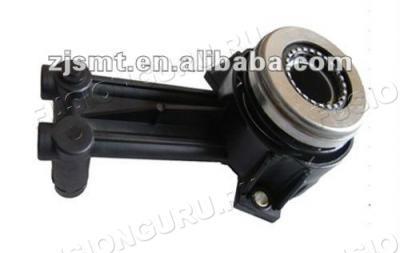

На Алибабе нашёл выжимной - один в один, что я себе первый раз ставил. Цена поражает воображение, от 12$ за штуку в партии. А я за него почти 60$ отдал, лопух. Смог проехать на таком 500 км. Ребята, чего мы тут делаем? Все бегом выжимные подшипники продавать, будем богатыми и на лексусах ездить.

Arsen писал(а):Не покупайте эти подшипники. Это подделка.
*Casper*, и я точно такой же выжимной купил, Тоже INA и белая мазь. :mda:
Купил несколько дней назад, в комплекте с корзиной, в интернет магазине Auto-Dim. Сань, ты вроде у них часто заказываешь? Можно верить?

*Casper* писал(а):Arsen :
Это подделка. Вот инфа от производителя.
Не понял связи.
svita2000 писал(а):Arsen :
Что-то я вначале запаниковал, а потом нашел две ссылки:
Производитель запчастей LUK/Ina. Раздел - Выжимной подшипник.
http://www.maxparts.ru/index.php?page=p ... &page_no=1
36 Выжимной подшипник LUK/Ina 500 0058 10, Внешний диаметр [mm] - 139,6, Внутренний диаметр - 106, Тип корпуса - без корпуса
Подшипники INA
http://www.bergab.ru/ina.shtml?_opensta ... pwcmVtaXVt
INA (INA-Schaeffler KG. INA. A Member of the Schaeffler Group) - одна из крупнейших подшипниковых компаний в мире, которая стала второй в мире по объемам производства и ассортименту после приобретения компании FAG.
Т.е. сама надпись INA вполне законна, а вот откуда в магазин пришел подшипник с такой надписью и нужна ли "мазь" - вопросы остаются.

Проехал на гЛюке 2 с чем-то тыщи км. Привыкаю, сцепление нельзя бросить на второй и третьей скоростях, приходится плавненько отпускать, как при трогании. Но может быть это из-за того что он для робота. Как то он больно уж "резко" работает, иногда мне кажется, что я слышу как подшипник издаёт какие-то звуки, или прижимается к лепесткам не сразу, а как бы с "подскоком", что ли. Непонятно, но раз работает жёстче, значит сломается быстрей, или паранойя у меня. И эти ошмётки в тормозной жидкости, подозрительно как-то.
А надписи на подшипниках обычно выштампованы на металле, а тут напечатаны, странно. Да ещё скандал с этой Иной, про контрафакт горланят, а от куда контрафакт я так и не понял, читать было лень.

Так оригинал-то получается тоже для робота. Интересно, у вас двоих смазка есть, а у меня нету. Может у меня недолюк? и надписи INA я не помню. вроде бы LUK на подшипнике было.

на моем все точно также как у арсена на фото. белая смазка.
Но технологии не стоят на месте, в том числе и китайские. Мало ли чем там было намазано в 2005, когда собирали мой фьюж.. А по-поводу Китая не стремаюсь - много предметов чисто китайских (не брендов) и все работает.
Я бы подумал - что, если подшипник для робота, то для механики наверное другой нужен )
и кстати это второй подшипник, первый куплен в экзисте -коробка валео, внутри люк. Также поддавшись страху от начитанного, что это откровенно "не мой" вариант, и вообще "я валео покупал". вернул его. Сразу заказал в emex тот, который продается. по нему сомнений нет, но пока он шел пропала надобность в замене корзины и подшипника... - проблема была в роботе. пока катаемся :)
