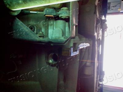

Не сторонник... но все же заменил масло в МКПП.
Вот вам фото, на засыпку:
Кто первый, что не так?
плис:
* переверните фото *

Погодика, сливалка снаружи?

*Casper*, ага, как тебе это? ;)
Сам офигел, хотя мастер сразу сказал, что она сливная.
А я ему мозг парил, что она внутри (под кожухом), открыли, а ее нет...

#186 Сообщение *Casper* » 14 апр 2016, 09:37
buy_val писал(а): как тебе это?
Жаль что до них слишком поздно дошло, что эта штукень должна быть снаружи. Но хорошо, что дошло в принципе.
