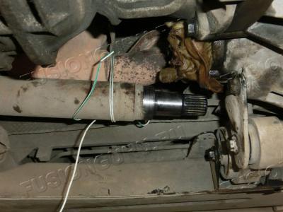

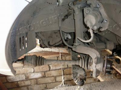

Так, из нюансов. Так и не понял, как снять правую полуось полностью, не сгибая ШРУС. Мешает крепление промежуточного подшипника
Закреплял правую полуось так:

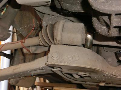

левую так
Ее пришлось развернуть, чтобы не мешала выковыривать коробку. Удовольствие, мягко скажем, не из праздных.

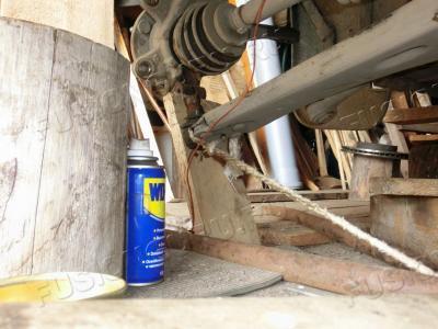

Вот она в своих сайлентблоках не опускается, а напротив, стремится вверх.
Я блин как му.... даже не знаю, выколачивал выколачива ее, а она просто дрыгается в том месте. В итоге повесил груз и все прошло :)
Палочка - это распорка, чтобы ступица со всей своей тряхомудией не задвинула вал обратно в коробку :)
