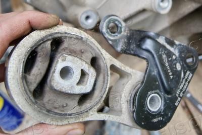

Смотри опоры силовой установки.
Подушки двигателя? Только вот как прогрев на них влияет? и темболее ток на передаче вибрация

sansan писал(а): Смотри опоры силовой установки.
Согласен
Надорвана немного и всё. Именно при определённых условиях (2000об/мин у автора) резонанс
