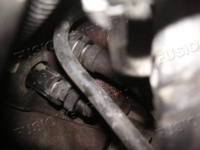

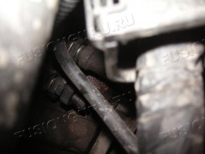

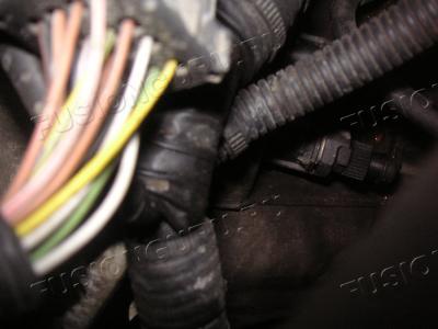

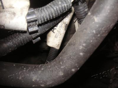

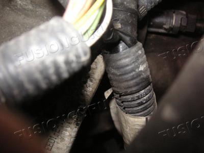

Ну вот, пофоткала свою проблему. Правда я все равно ничего не поняла. вижу только потеки красные
Сообщения: 11369
Re: Подскажите, что за зверь - "механизм выжима сцепления"?
#30 Сообщение timoha-07 » 31 мар 2013, 06:03
Татьяна, картер сцепления и ТСМ это разные железяки. Следы антифриза на картере, ровно как и затекание оного в картер не скажется на работе сцепления. (не видать нам ролика аналогичного ФоВагенскому , на Фьюже., с вашим участием. :) )
Андрей, а штуцер вроде как не в тормозухе. Осталось научить Татьяну, как прокачать сцепление, позырить наличие воздуха в системе.

timoha-07 писал(а):Андрей, а штуцер вроде как не в тормозухе. Осталось научить Татьяну, как прокачать сцепление, позырить наличие воздуха в системе.
Сначала надо втулку под штуцер поставить , обезопасить узел от вибраций. А потом уже прокачать сцепление под давлением.
Место утечки красной жидкости надо искать и устранять, при таком залитии в районе выжимного микро утечку тормозной не увидеть.

На третьем снимке виден на первом плане толстый шланг. По нему антифриз идет? Я так поняла что из него капает.
vab
Сообщения: 400
Откуда: Ульяновск
#33 Сообщение vab » 31 мар 2013, 11:43
Да, по нему. Попробуйте белой салфеткой его с обратной стороны протереть. Если течет с него - будут следы на салфетке.

Tasmo, выглядит так http://www.fusionguru.ru/forum/viewtopi ... 72#p182072
Находится в коробке сцепления.
Снаружи видны только штуцеры. Чтобы заменить - надо снять коробку полностью
Вот ваша же фотка
2 штуцера (со шлангом) и без - как раз и есть выжимной. (точнее его концы)

Что на выжимной льет, т.е на его хвостики, я поняла. Андрей правильно говорит: а ТСМ то где?. Где тот страшный дорогущий зверь?
vab
Сообщения: 400
Откуда: Ульяновск
#39 Сообщение vab » 31 мар 2013, 12:42
К дальнему хвостику на снимке, подключен шланг, который далее переходит в тонкую металлическую трубку. Идете по ней и попадаете в блок ТСМ
