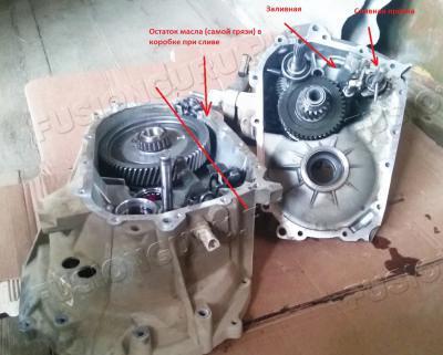

1. 2006год , 78тыс. км. слилось нормальное рабочее масло, можно было дальше ездить.
Передачи туго входят, потому что на плоской подошве вы до пола не дожимаете педаль сцепления ;)
2. что лить выбирает каждый, народ приходитк опыту что оригинал хоть и дорого но лучше.
Вообще совет простой, кататься дальше и радоваться машине.
Подойдет сцепление к замене (а до этого не так долго), тогда если захочется вместе со сцеплением и сальниками поменять масло. До замены сцепления, которое приводит к снятию коробки, менять не советую.
Чтобы слить полностью старое масло, коробку надо снять и наклонить.
Вот сколько остается на дне масла, которое не сливается без наклона коробки, у меня вытекло примерно 0,5 литра при наклоне коробки вбок.
Для перфекционистов :lol: :
Даже при этом грязь от старого масла останется на деталях коробки и ее дне.
Вот такой налет везде
Очиститель карбюратора в действии

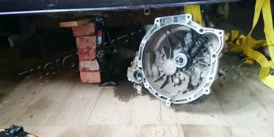

Вот так выглядит чистая коробка
