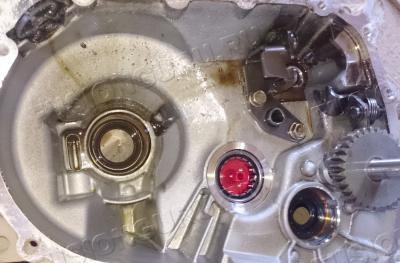

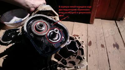

#267 Сообщение SAnat » 05 окт 2017, 20:37
All писал(а):Вы как форумчанин, разбиравший коробу что можете сказать на это?
Вполне возможна такая ситуация, полуоси вставляются в диф плотно.
А диф в коробке стоит горизонтально на 2 конусных подшипниках по бокам.
При этом обоймы установлены в корпус коробки.
В случае люфта дифференциала на подшипниках относительно обойм, он может вполне давать поперечный люфт полуосей и ускоренный износ сальников.
При этом по идее должны равномерно умирать и левый и правый сальники.
Есть да такая вероятность.
Но эта вероятность ниже, чем попался некачественный сальник, или установили сальник с перекосом.
Все таки сальник надо забивать плоской оправкой равномерно, это очень влияет на его износ.
Вот фотки с пояснениями, где какие подшипники, обоймы подшипников диффа.
И видео, как стоят подшипники дифа, и в конце прямо коды этих подшипников заснял.
